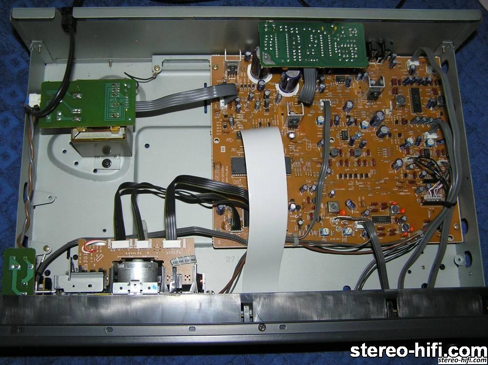

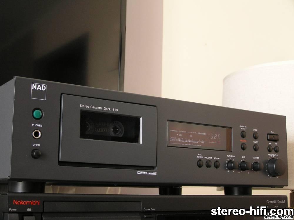

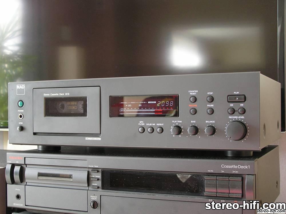

NAD 613 budowa:

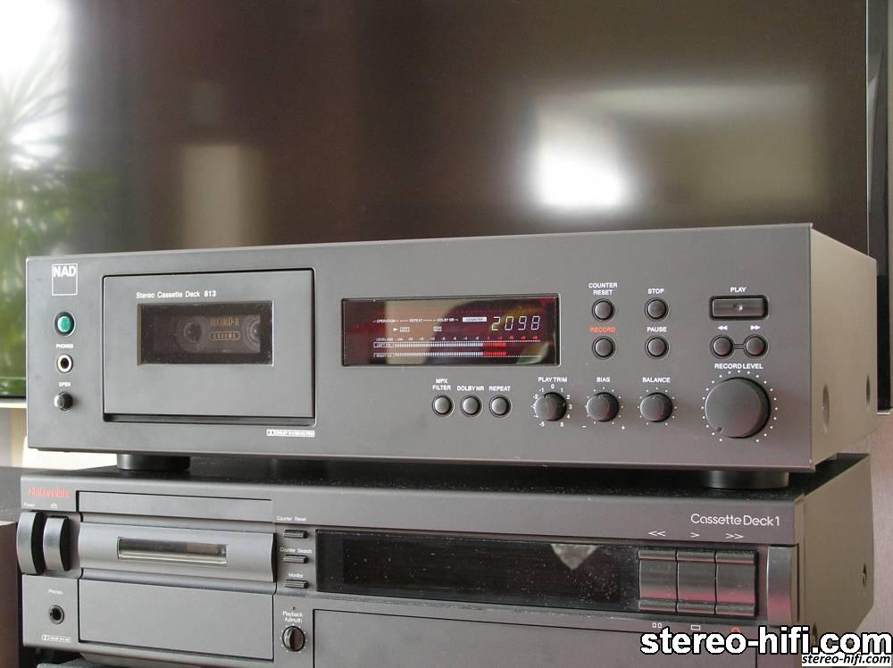

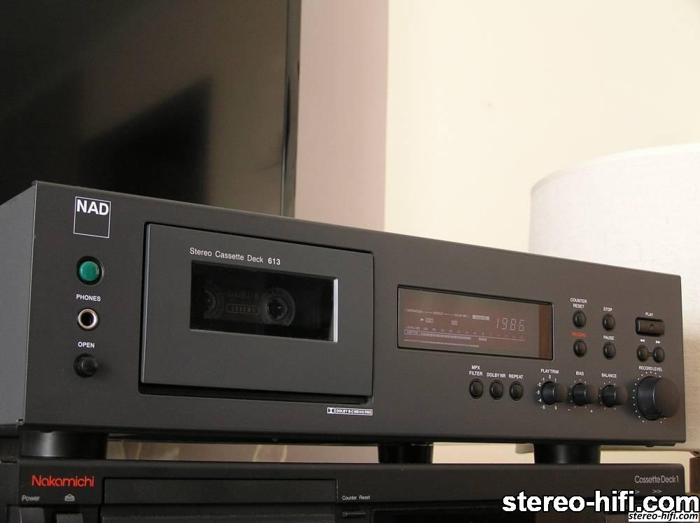

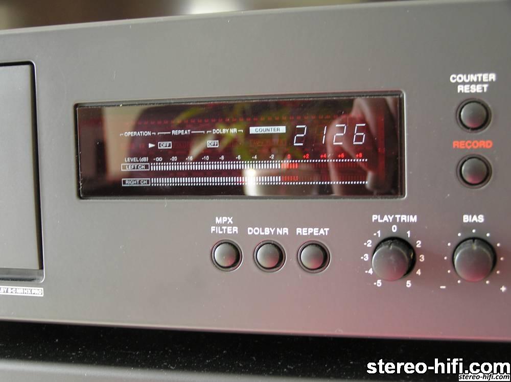

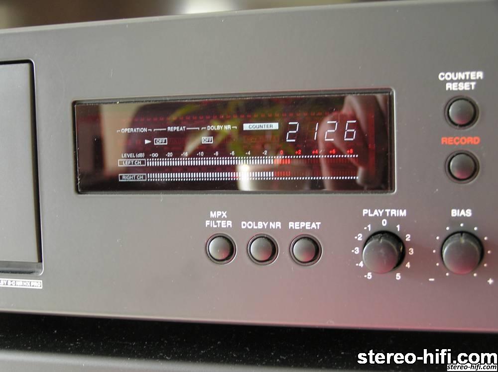

Przyzwyczailiśmy się, że NADy to totalne „golasy” i brzydale. Tymczasem 613 jak większość „normalnych” nie-vintage magnetofonów w końcu dostał licznik elektroniczny, wyjście słuchawkowe, automatyczny wybór rodzaju taśmy oraz świetny szybki i wyraźny wyświetlacz fluorescencyjny. Śmiem także twierdzić, że nie jest brzydki, a nawet ma coś w sobie.
Niestety nie znajdziemy w 613 genialnego patentu „DYNEQ” od Tandberga, dzięki któremu niepozorne szaraki jak 6340 i 6100 potrafiły tworzyć na kasetach kapitalne kopie, zawstydzając tym samym wiele 3 głowicowych Japończyków. To nic. 613 nadal, jak to NAD świetnie radzi sobie przy nagrywaniu.

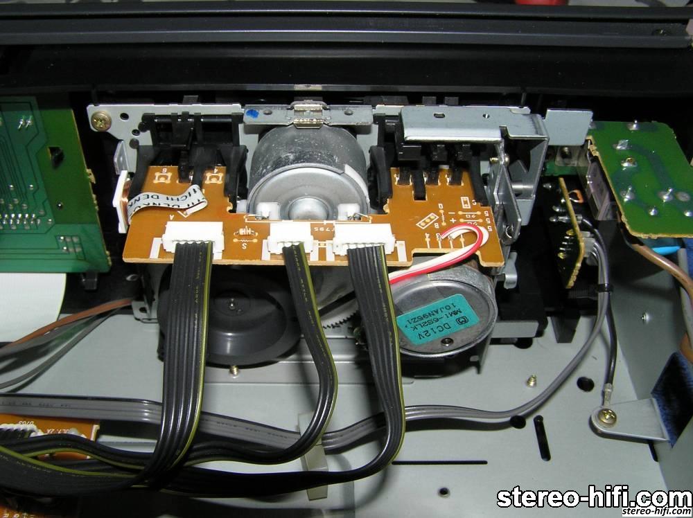

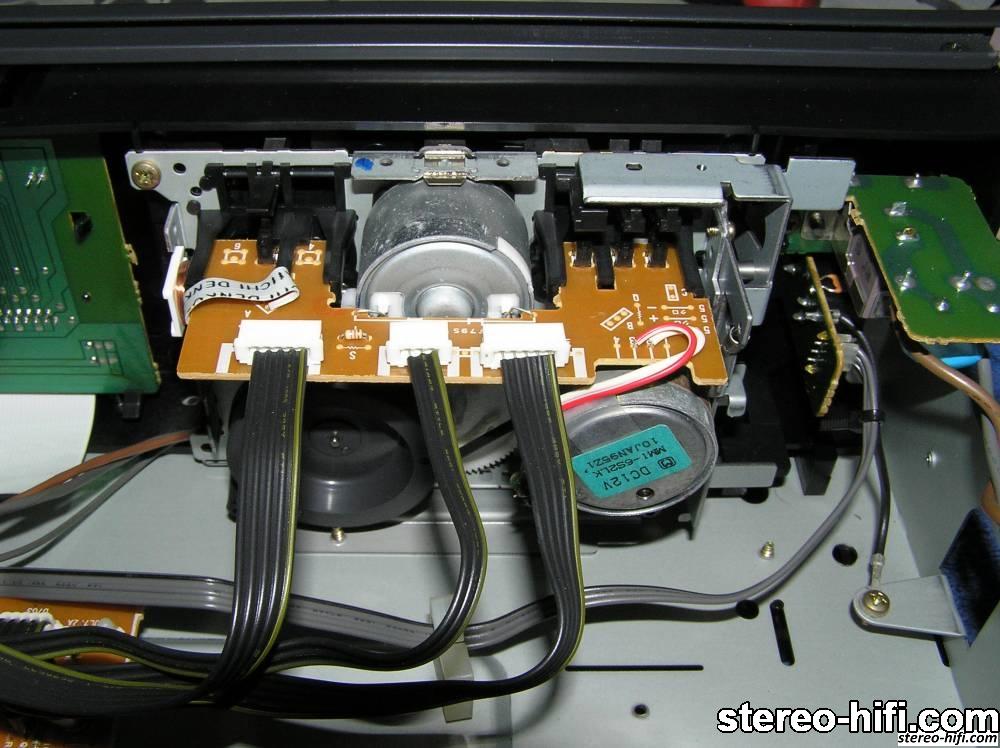

Dwusilnikowy mechanizm (ALPSA ?) szału nie robi. Powiedzmy, że… działa. Poziom hałasu i szybkość działania przeciętne, nie irytują, ani nie zachwycają. Przydałoby się podświetlenie kasety, ale w tym przedziale cenowym, na dodatek w latach 90-tych, to co najwyżej pobożne życzenie. Cieszy za to funkcja „play trim” spotykana również w deckach Yamahy, dzięki której możemy poprawić brzmienie gorzej nagranych kaset, zwiększając poziom wysokich tonów. Przy nagrywaniu przyda się z kolei regulacja prądu podkładu.

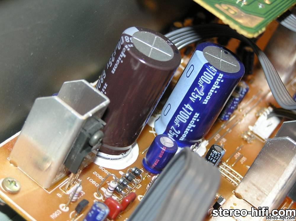

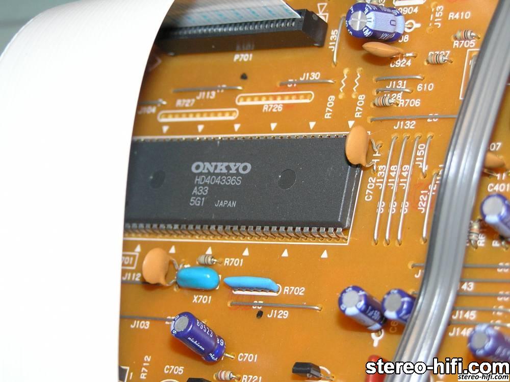

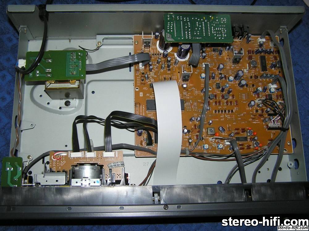

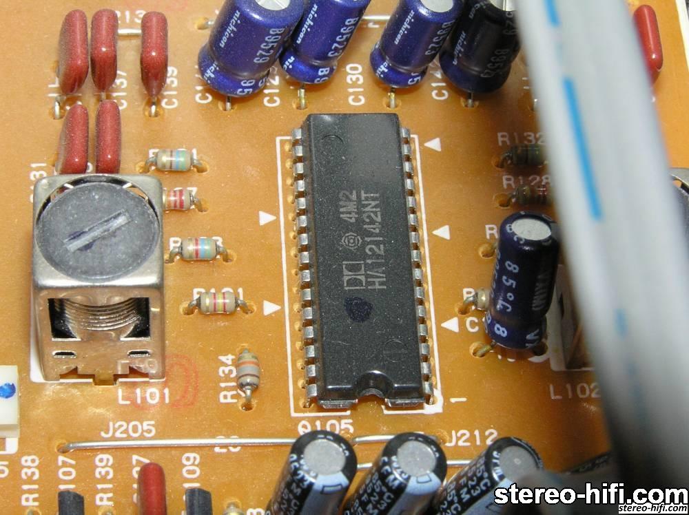

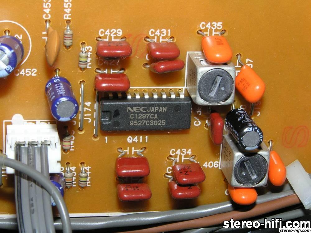

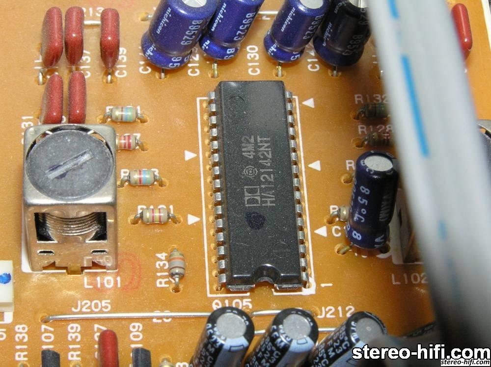

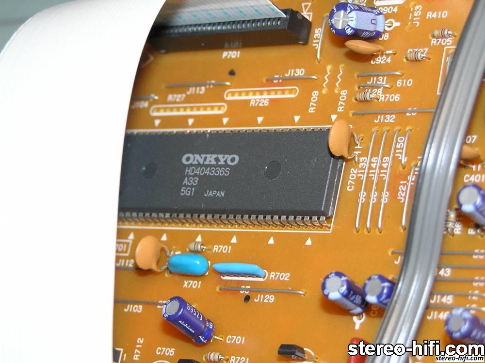

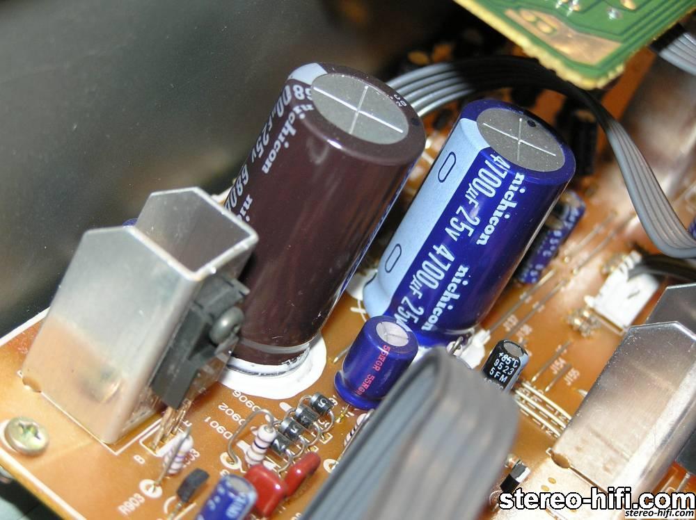

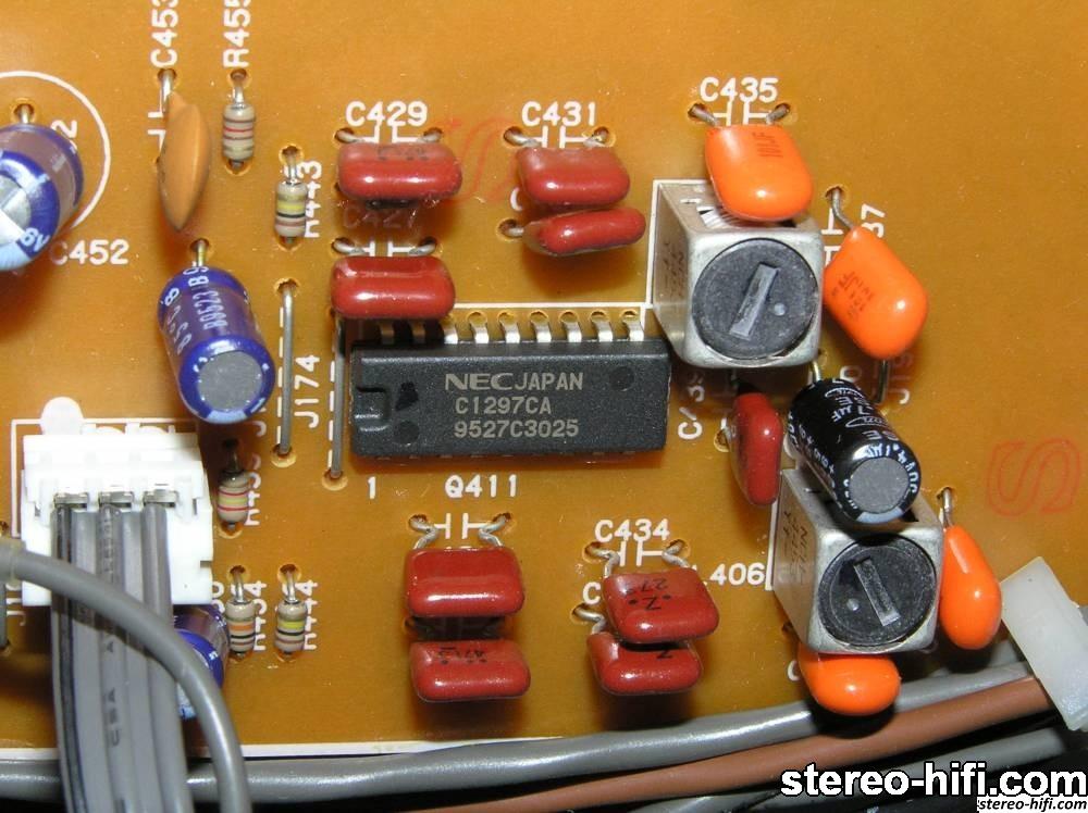

Wewnątrz nie widać jakiejś totalnej biedy, jak w niektórych deckach z lat 90-tych. Znalazło się Dolby od Hitachi i kondensatory Nichicona, a nie jakieś żółte no name’y jak np. w JVC. Są też orange caps jak w Nakach, ale to raczej nie jest powód do radości, chyba, że te z lat 90-tych nie padają tak jak wcześniej. Jak na prosty dwugłowicowy magnetofon wnętrze nawet cieszy oko. A co to za scalak schował się za białą taśmą ? Onkyo. Co to robi w NADzie ? Chyba obsługuje display, a może coś jeszcze, bo NADzik posiada wyświetlacz identyczny z deckami Onkyo z lat 90-tych, np. TA-6510.
