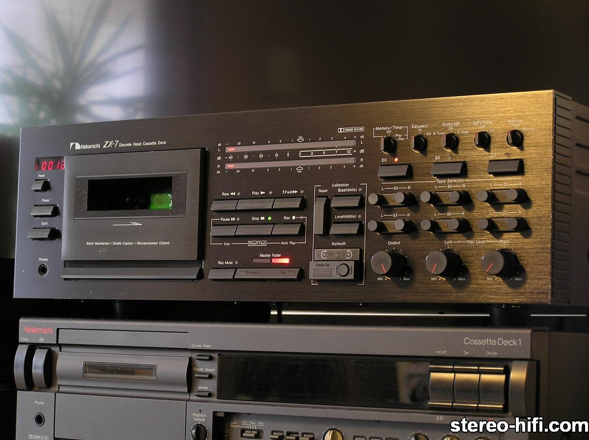

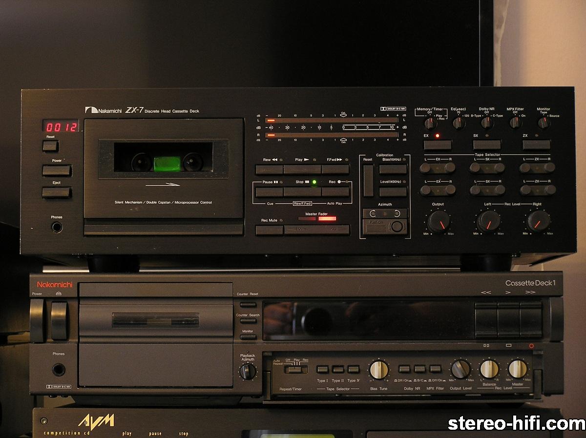

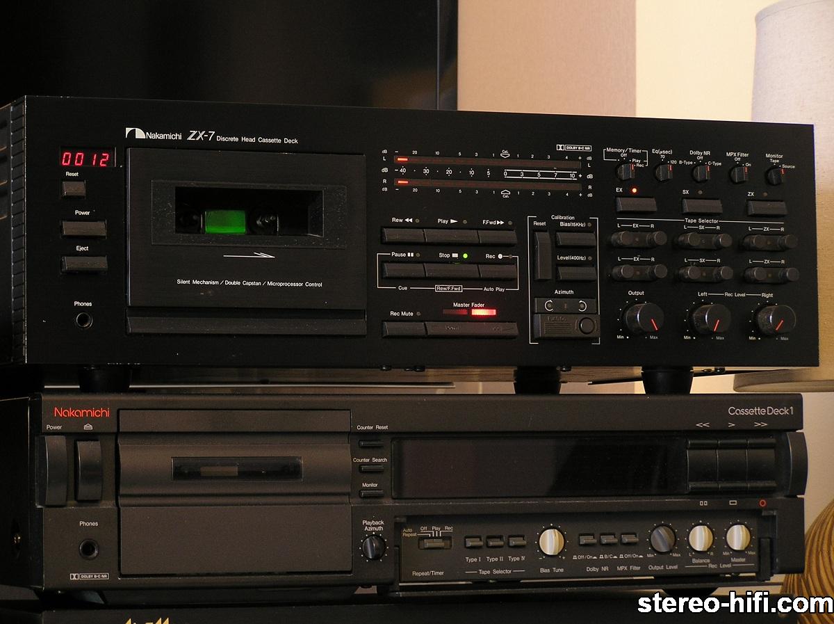

ZX-7 to prawdziwa maszyna do nagrywania, co widać po ilości pokręteł. Ciekawostką jest kalibracja skosu głowicy zapisującej, którą należy wykonać dla każdej nagrywanej kasety wraz z kalibracją biasu i poziomu dla każdego kanału z osobna. Do tego celu wykorzystywany jest wbudowany generator częstotliwości 400Hz i 15kHz.

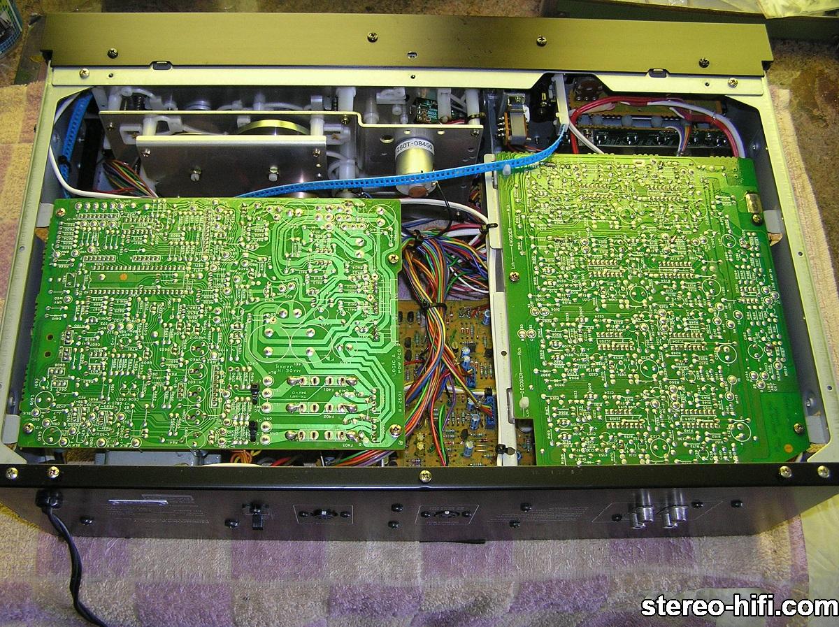

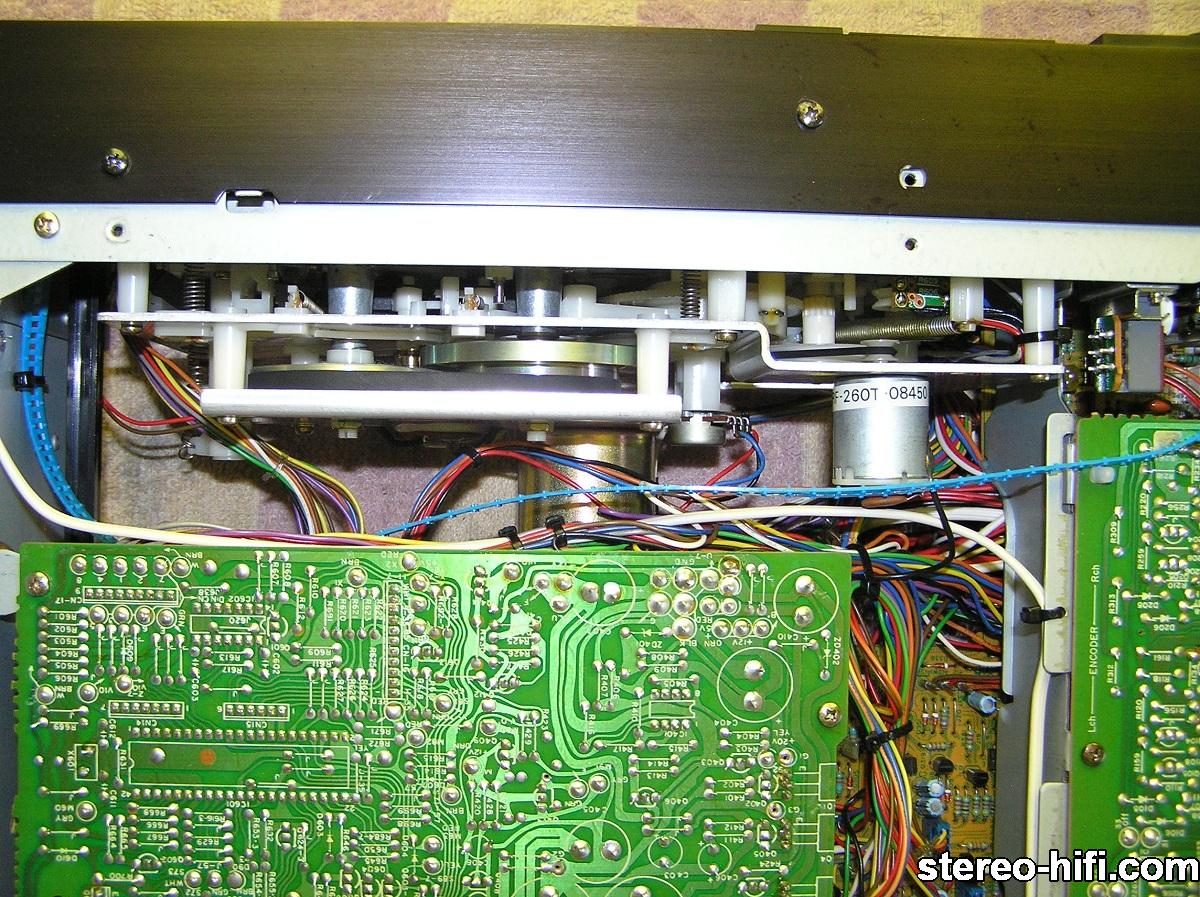

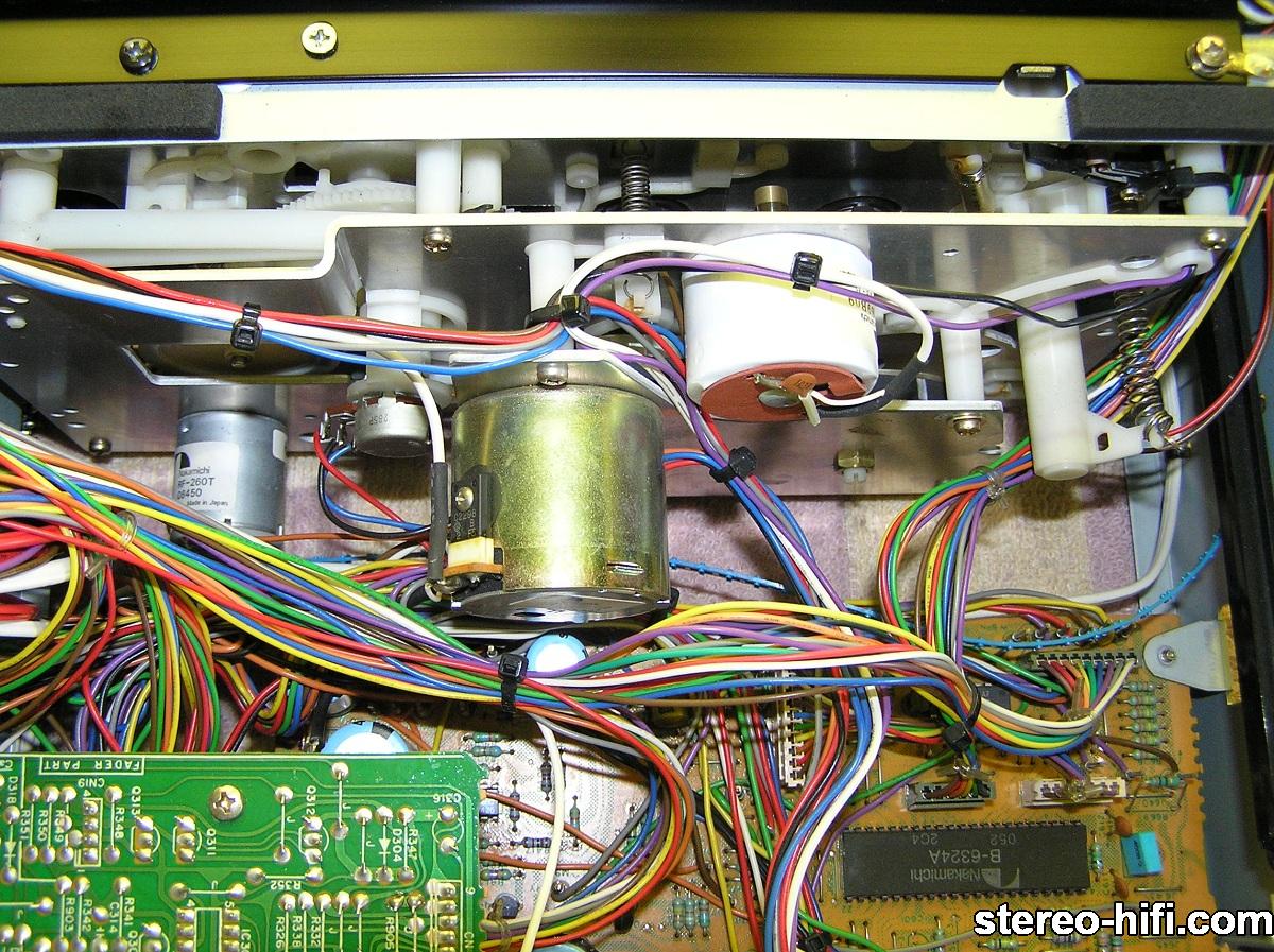

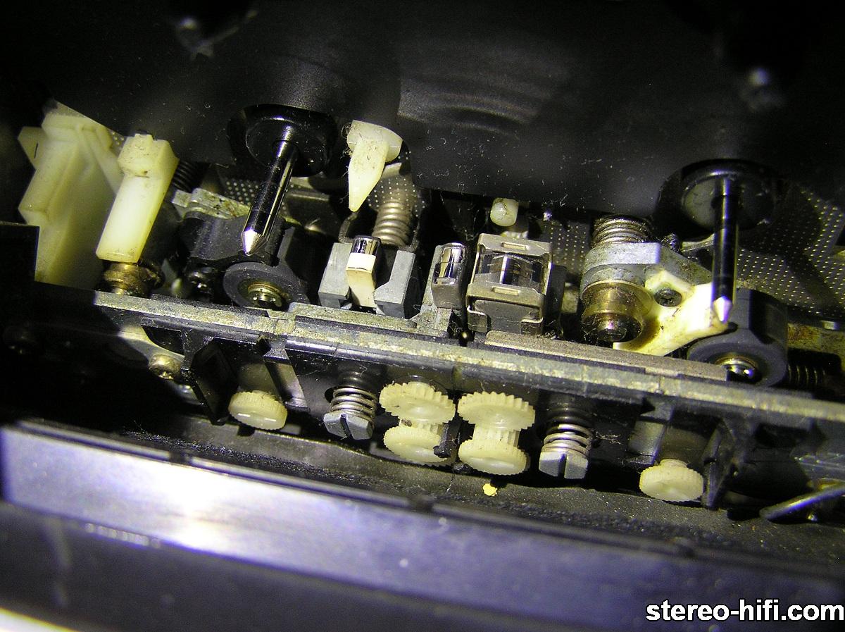

Mechanizm to tzw. Classic, lub Standard Transport, czyli własnej produkcji Nakamichi. Przełączanie funkcji odbywa się głucho, cicho i dość szybko, kulturę pracy należy ocenić wysoko.

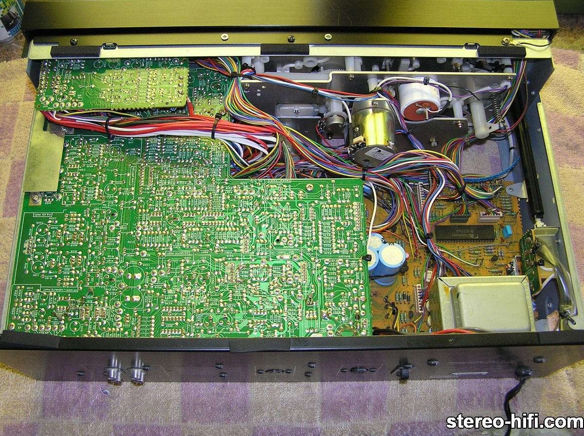

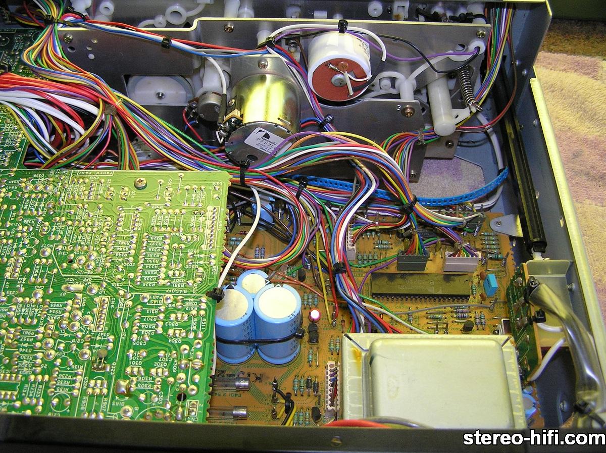

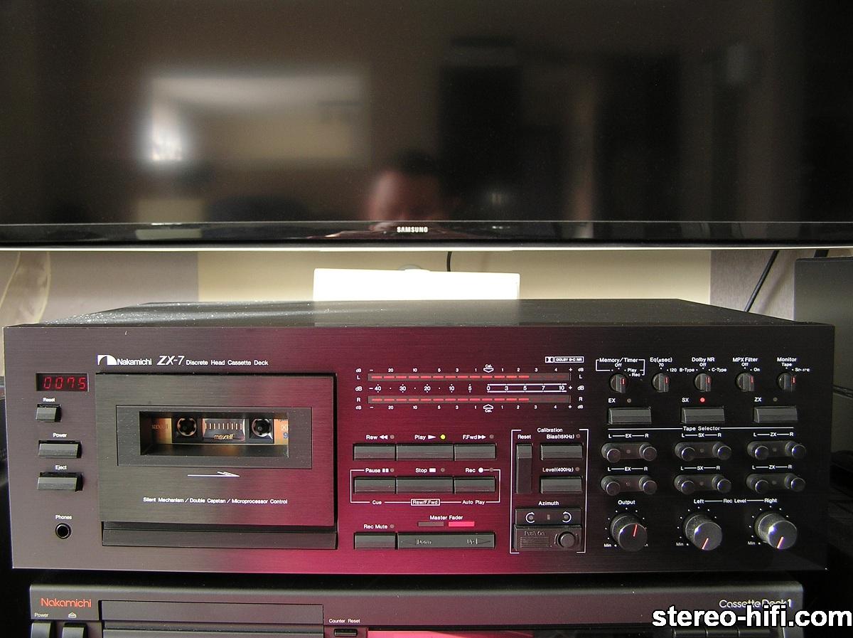

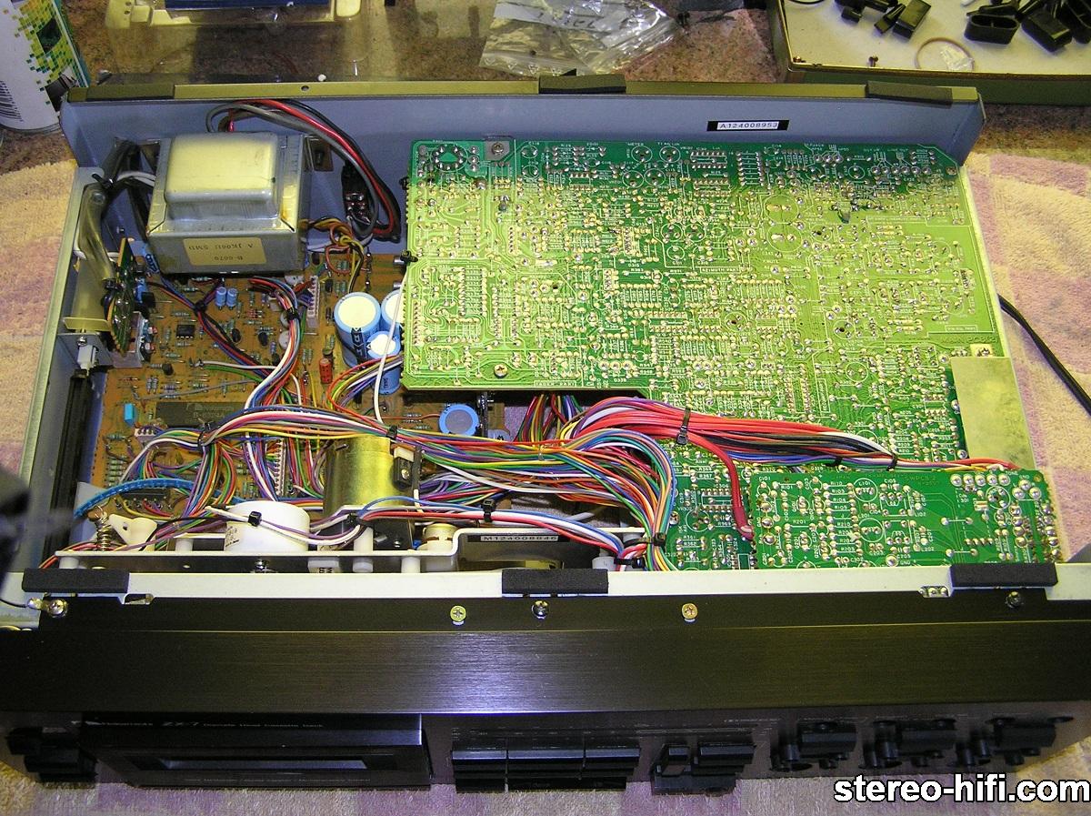

Chassis magnetofonu jest sztywne i dość masywne. Nieco inne wrażenia dotyczą płyty czołowej. W tak drogim decku może dziwić wykonanie wszystkich klawiszy i pokręteł z tworzywa sztucznego. Choć nie widać na nich śladów zużycia, to wciąż tylko plastik.

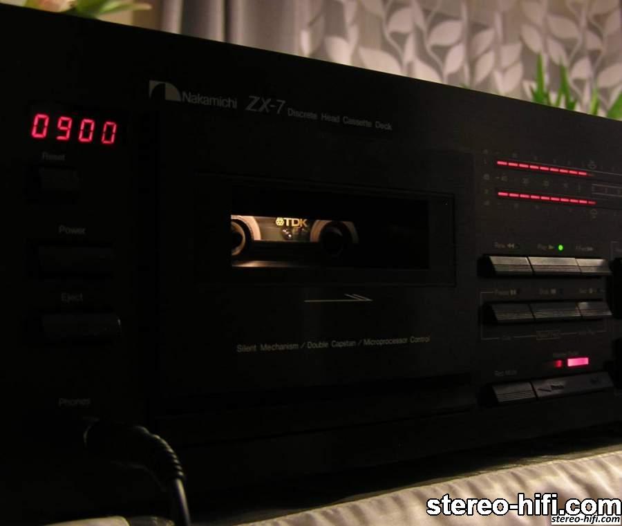

Diody wskaźnika wysterowania zostały wmontowane bezpośrednio w płytę czołową, bez szybki czy okienka. Trzeba powiedzieć, że LEDów na „czołówkę” ZX-7 Japończycy nie żałowali, znajdują się nad większością klawiszy obsługujących ważniejsze funkcje.

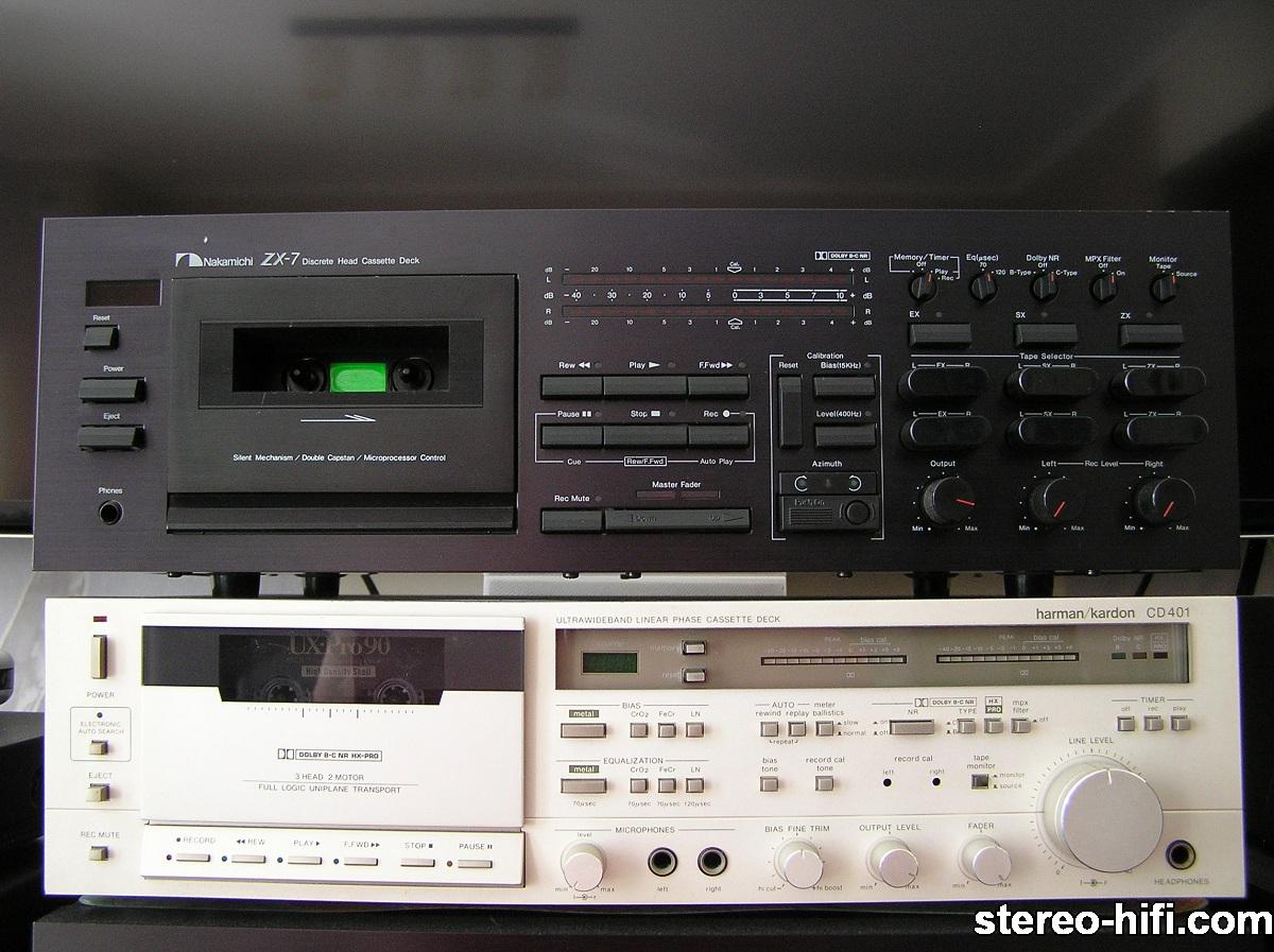

Żarówka podświetlająca kasetę została zamontowana nad kasetą w kieszeni, a nie z tyłu, za kasetą, jak w większości decków.

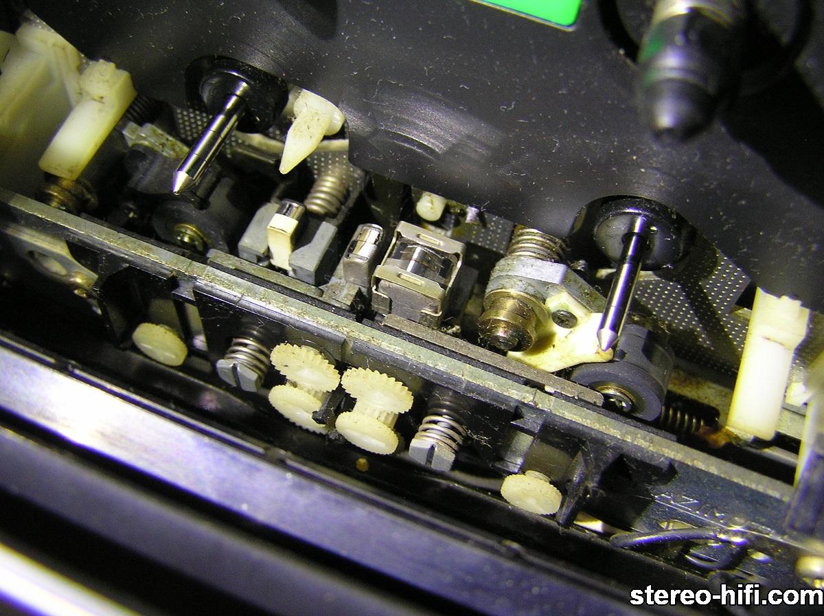

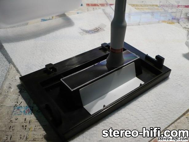

No i najdziwniejsza rzecz w tym Naku – „dziurawa” kieszeń kasety, przez którą w czasie użytkowania decka można dotknąć kasety. Wydawałoby się, że magnetofon przez tę kieszeń będzie chłonąć kurz jak odkurzacz. W środku jest dość czysto i wg mnie ten patent nie daje się mocno we znaki. W sieci można znaleźć nawet fotki modyfikacji kieszeni poprzez doklejenie szybki z pleksi (foto pożyczone).
