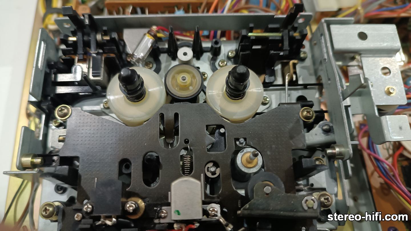

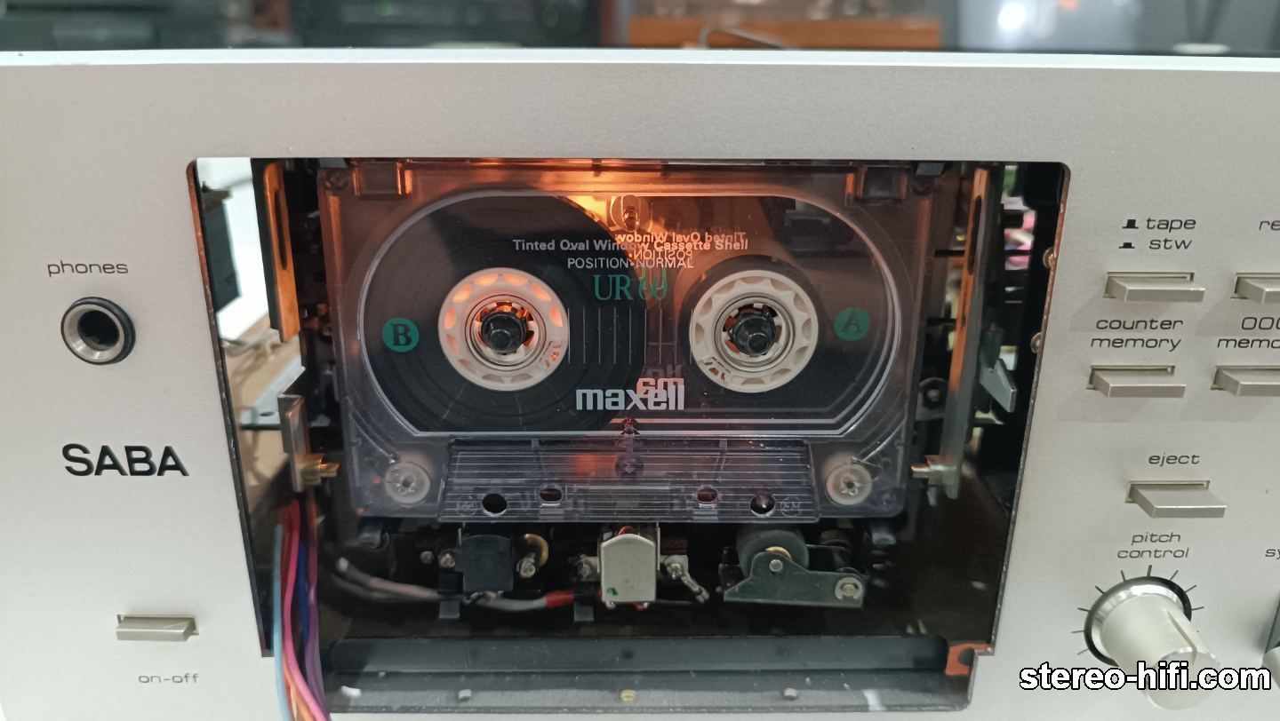

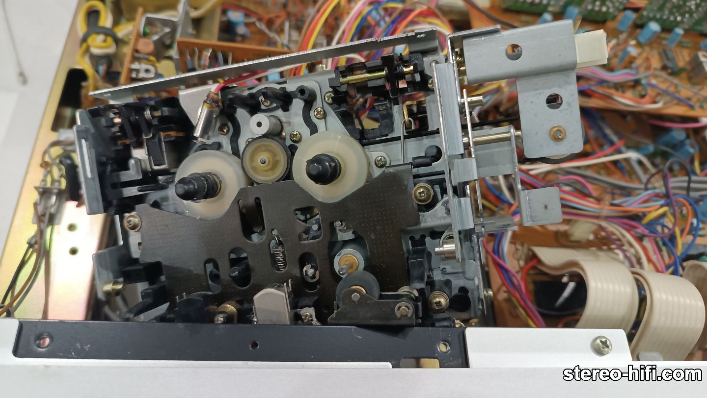

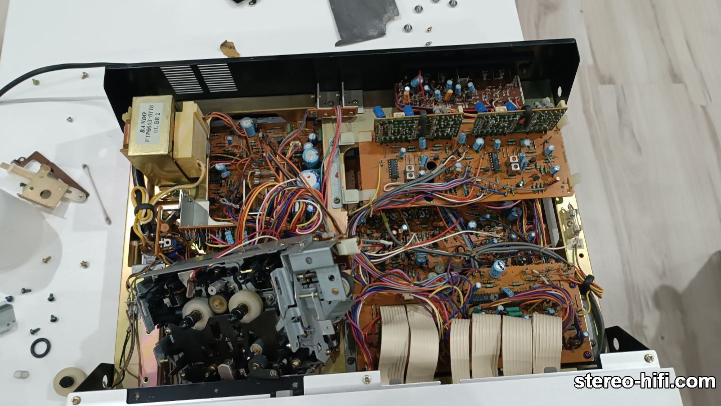

Wpadł mi ostatnio magnetofon Saba CD 278,  wewnątrz łudząco podobny do modelu CD 274 z systemem redukcji szumów high-com (często spotykana opcja w deckach firmy Saba) jak w modelu CD 362. Magnetofon kiepsko przewijał wstecz i trochę przeciągał, więc pasek do wymiany obowiązkowo oraz idler. Pasek był pod ręką ,to włożyłem nowy. Idler niestety jest stary i czeka aż dotrze nowy. Chwilowo działa na starym,ale słabo sobie radzi z przewijaniem wstecz zwłaszcza gdy startuje z dużą ilością taśmy na rolce,gdy jest przewijane od mniej więcej środka kasety,to da radę przewinąć do samego końca. Całkiem dobrze nagrywa i odtwarza. Drobne korekty były jednak niezbędne przy pomocy kasety forumowej
