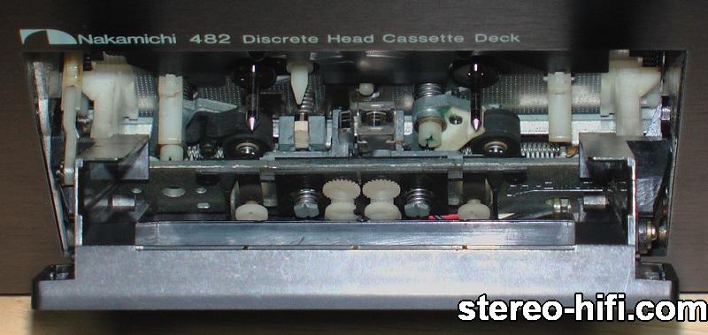

to 3-głowicowy magnetofon z dwuwałkowym mechanizmem Nakamichi Classic (Standard) Transport, czyli własnej produkcji. Magnetofon kosztował 775 dolarów i był produkowany w latach 1979-82.

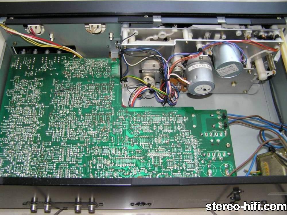

Naka kupiłem na znanym portalu z ogłoszeniami. Deck miał obciętą wtyczkę sieciową i nie podnosił mostka z głowicami. Deck był tzw. dziewicą, wewnątrz bardzo czysty, wyglądał na nigdy nie otwierany. Przyczyną usterki było zmęczenie silnika pomocniczego, który został rozebrany, co trzeba wyczyszczone i nasmarowane. Śmiga do dziś.
Magnetofon z oryginalnym mechanizmem Nakamichi z trzema silnikami, który choć do najszybszych nie należy posiada wysoką kulturę pracy, głucho i miękko przełączając funkcje. Płyta główna leży „na głowie”, jednak producent pomyślał o serwisowaniu decka i najważniejsze regulacje są dostępne poprzez dedykowane otwory.
Jaki jest koń każdy widzi i wyposażenie jak na 3-głowicowy deck jest po prostu marne. Nie znajdziemy żadnej kalibracji, nawet regulacji biasu. Zmiana rodzaju taśmy, tradycyjnie w Naku jest manualna. Nieco upierdliwe jest ustawianie poziomu zapisu suwakami, które nie są zamontowane bezpośrednio przy sobie (jak np. w Nakach z serii BX). Licznik jest mechaniczny, na szczęście z funkcją pamięci. Wyjście słuchawkowe nie posiada regulacji i jest bardzo głośne.
