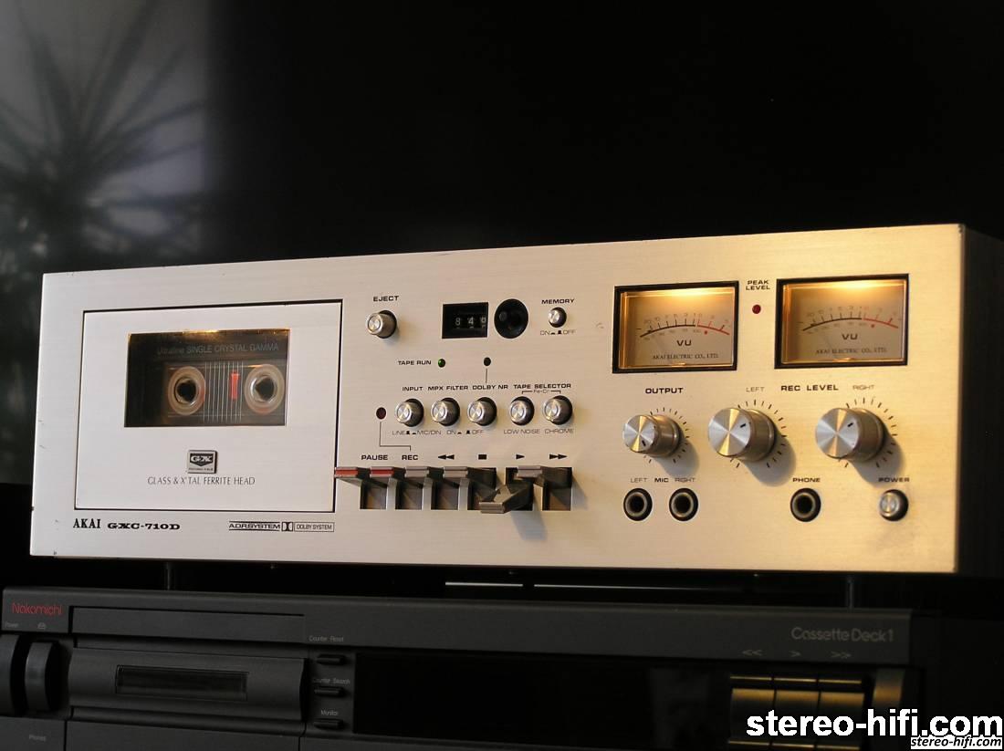

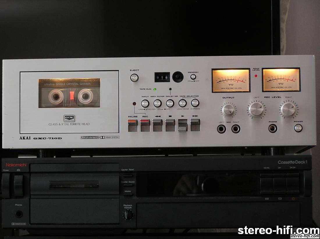

Akai GXC-710D trafił do mnie na testy od znajomego. Ładnie zachowany, bez śladów ingerencji wewnątrz. Wymieniłem paski, bo deck trochę przeciągał, poza tym nie wymagał specjalnych zabiegów. Ten niepozorny magnetofon kosztował w 1975 roku w Japonii niemałą kwotę 79800 jenów.

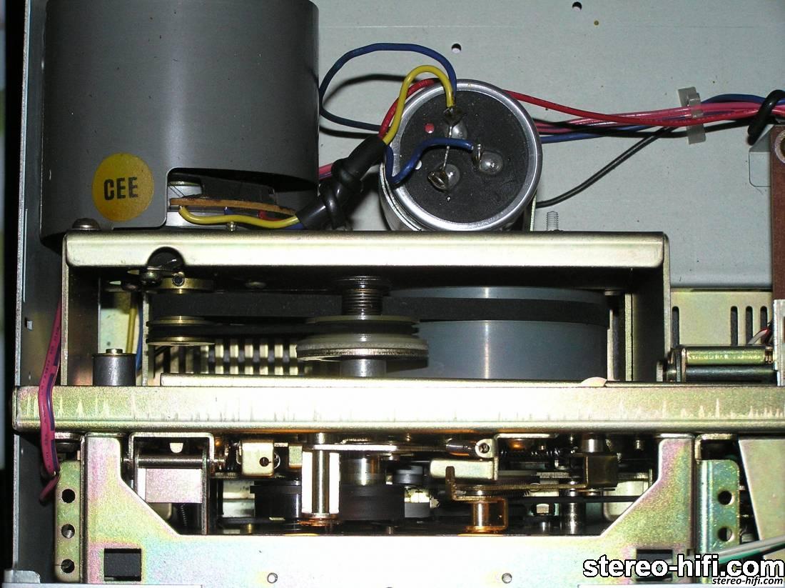

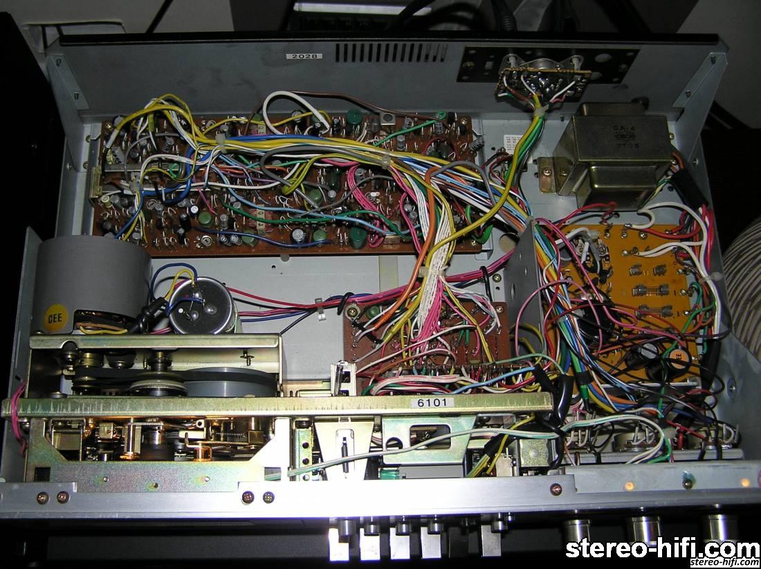

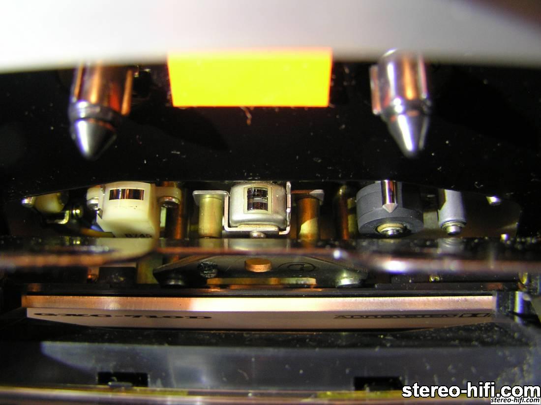

jest prostym dwugłowicowym magnetofonem, z mechanicznym sterowaniem funkcjami mechanizmu. Posiada słynną głowicę ferrytową GX.
Mechanizm jest obsługiwany przez zaledwie jeden motor, jak często bywa w vintage’owych deckach, ale za to jaki !
Dla odmiany AKAI zastosowało silnik prądu zmiennego, jak w magnetofonie szpulowym, o gabarytach rzadko spotykanych w kaseciakach.
Jakość wykonania magnetofonu stoi na wysokim poziomie. Jednocześnie AKAI nie jest sprzętem topornym, pancernym do przesady. Podoba mi się dyskretna stylistyka tej linii decków.
Widać, że urządzenie jest vintage, ale nie przytłacza gabarytami i barokowym zdobnictwem. Mam jeszcze GXC-760D, który jest prześliczny, niestety padła w nim głowica i mogę sobie tylko na niego popatrzeć.
