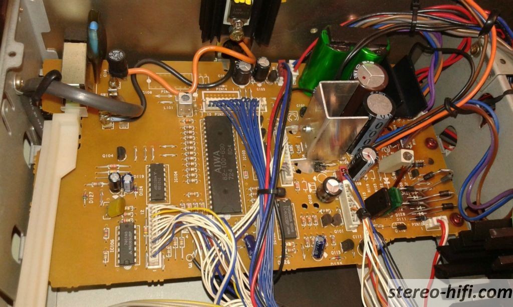

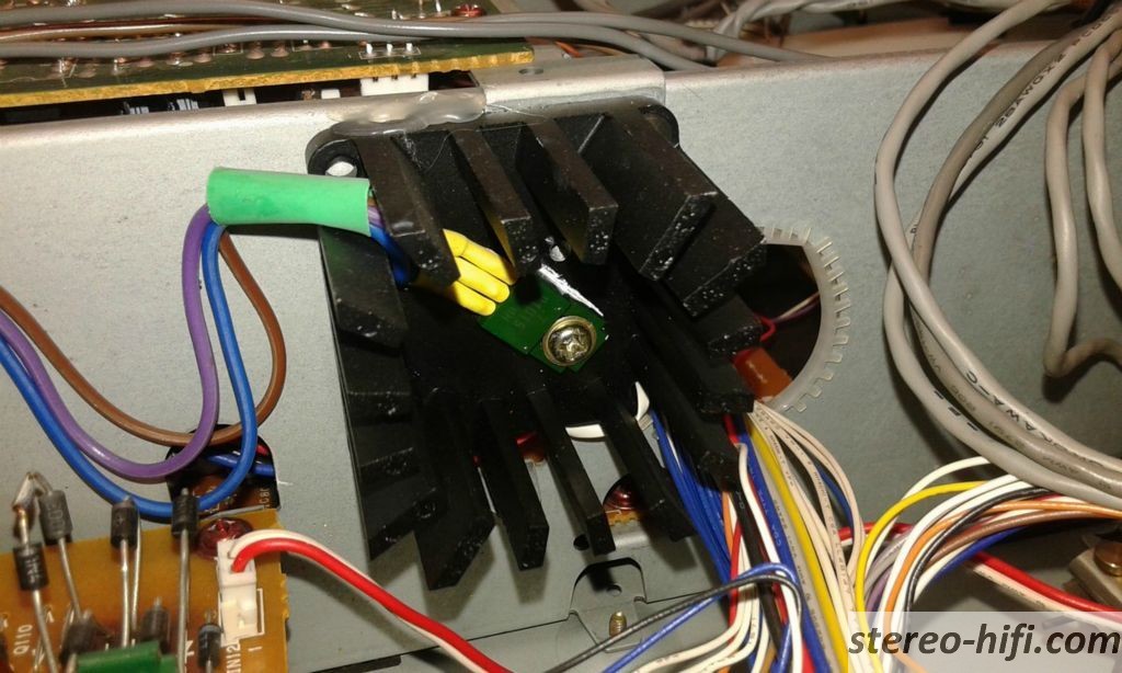

Po wymianie pasków na nowe (od Williama Thakkera), czyszczeniu, przesmarowaniu i naprawie mechanizmu (brakowało uszczelki lewej osi capstanu i spreżynki od strony lewego koła zamachowgo), regulacji prędkości, azymutu i prędkości silniczków, W&F 0.04-0.05 %.
Gra super, klasa wyżej w stosunku do tego co dotychczas sluchalem.
Kasety nagrane na NAD 6300 to czysta poezja, soprany są wywalone w kosmos ! Słychać dźwięki których na NAD nie było a to przecież na nim były nagrane.
Magnetofon został poddany modyfikacji bo w zasilaczu strasznie grzały się podzespoły.
